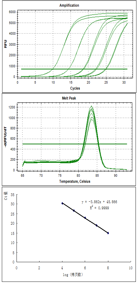

2X H-TECH SYBR PCR Premix 是一种采用SYBR® Green I*嵌合荧光法进行Real Time PCR的试剂,体系中有PCR反应的必要组分Taq酶,dNTP Mixture,Mg2 ,Tli RNaseH,SYBR® Green I等,还有增强和稳定Real Time PCR反应的Buffer成分,可以有效抑制非特异性的PCR扩增,提高PCR的扩增效率,进行高灵敏度的Real Time PCR扩增反应。
SYBR® Green I*与双链DNA结合后发出荧光,所以可以通过检测反应体系中的SYBR® Green I*荧光强度,达到检测PCR产物扩增量的目的。通过PCR反应生成双链DNA,SYBR® Green I*与双链DNA结合发出荧光,通过检测 PCR 反应液中的荧光信号强度,可以对目的基因进行准确定量,同时还可以测定扩增的目的 DNA 片段的融解温度。

实验结果分析:确认 Real Time PCR 的扩增曲线和融解曲线等。
